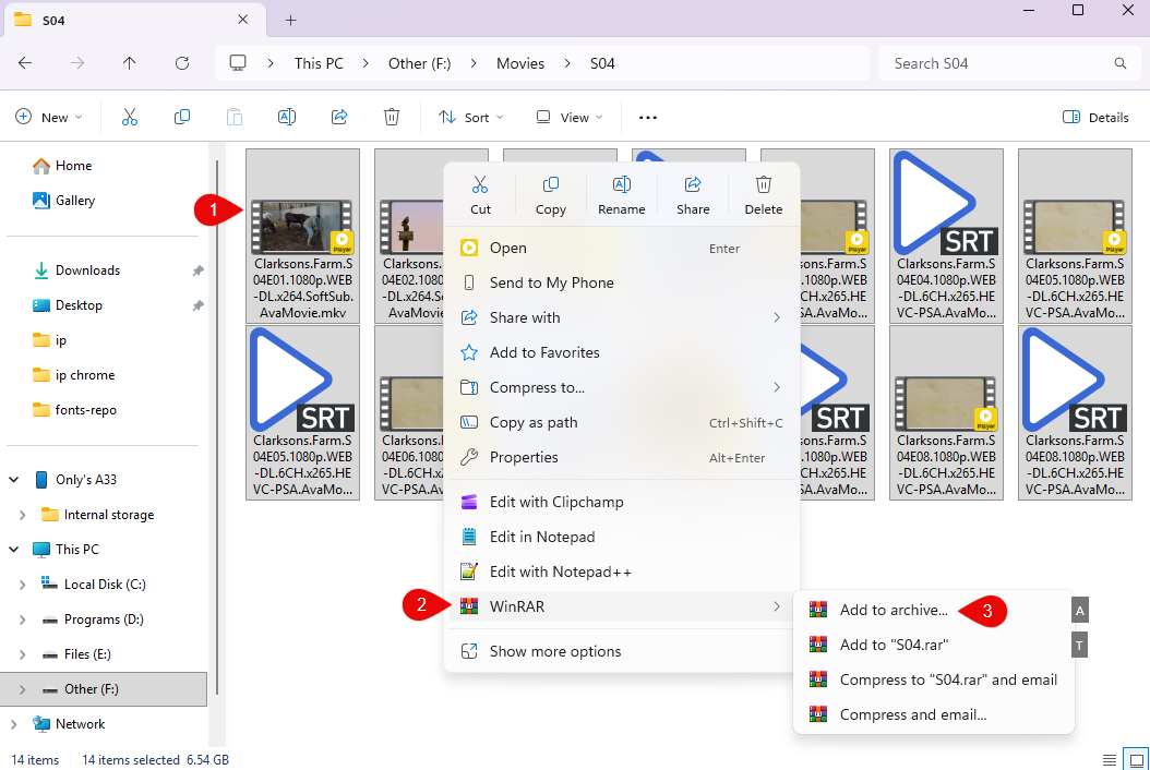

- ابتدا فایل یا فایلهای خود را انتخاب کنید.
- راست کلیک کرده و روی WinRAR کلیک کنید.
- گزینه Add to archive را انتخاب کنید.
پنجرهای مانند تصویر زیر باز میشود که باید بر اساس نیاز خود فرمت و حجم هر پارت را تعیین کنید.
- در صورت نیاز نام فایل خود را شخصیسازی کنید. نامی که در این کادر وارد میکنید به عنوان پیشوند انتخاب میشود که به انتهای آن مقدار part همراه با شماره هر پارت مانند part01, part02 و… افزوده خواهد شد.
- از بخش فرمت میتوانید خروجی فایل را به یکی از فرمتهای رر، زیپ یا رر۴ انتخاب کنید.
- مهمترین بخش این گزینه است. بسته به فایلهایی که در هر پارت دارید باید تعیین کنید که هر پارت چقدر حجم داشته باشد. در اینجا من با توجه به اینکه هر فایل حجمی کمتر از یک گیگ دارد، آنها را روی مقدار ۸۰۰ مگابایت انتخاب کردم. میتوانید این حجم را بر اساس MB یا GB نیز وارد کنید.
- در نهایت روی دکمه OK کلیک کنید.

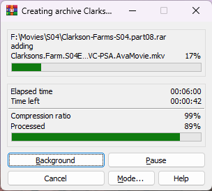

مانند تصویر فوق فرآیند فشردهسازی بر اساس تنظیماتی که تعیین کردید شروع خواهید شد. منتظر باشید تا فشردهسازی بخش Compression ratio کامل شود.

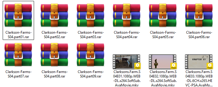

پس از تکمیل فشرده سازی در همین مسیر خواهید دید که فایلهای فشرده به صورت جداگانه مانند نمونه فوق ایجاد شدهاند. هر فایل پارتبندی شماره با اضافه شدن پسوند part و شماره به مقدار حجم تعیین شده تهیه شده است.

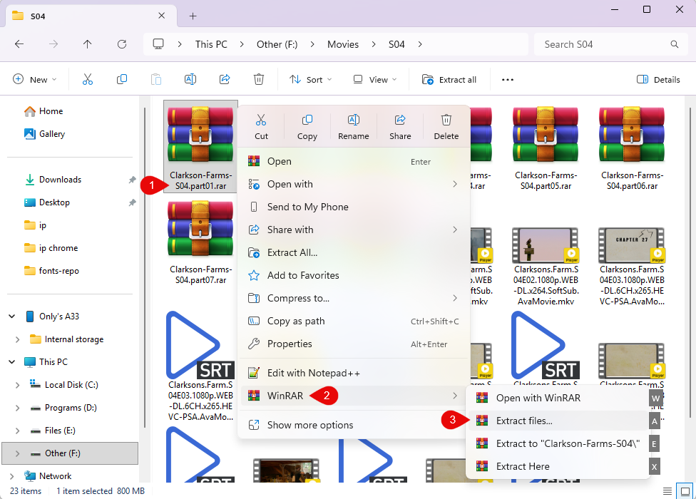

- در همان مسیری که همه پارتها قرار دارند، بر اساس نامگذاری فایلها، روی فایل زیپی که نام part01 دارد راست کلیک کنید.
- گزینه WinRAR را انتخاب کنید.
- سپس گزینه Extract Files را انتخاب کنید.
مانند تصویر فوق بدون اینکه نیاز باشد گزینهای را تغییر دهید، روی دکمه OK کلیک کنید. با زدن این فایل یک پوشه جدید در همین مسیر بر اساس نام فایل که در کادر Destination path قرار دارد ایجاد شده و فایلهای فشرده درون آن قرار خواهد گرفت. میتوانید نام پوشه را در این مسیر نیز تغییر دهید.
